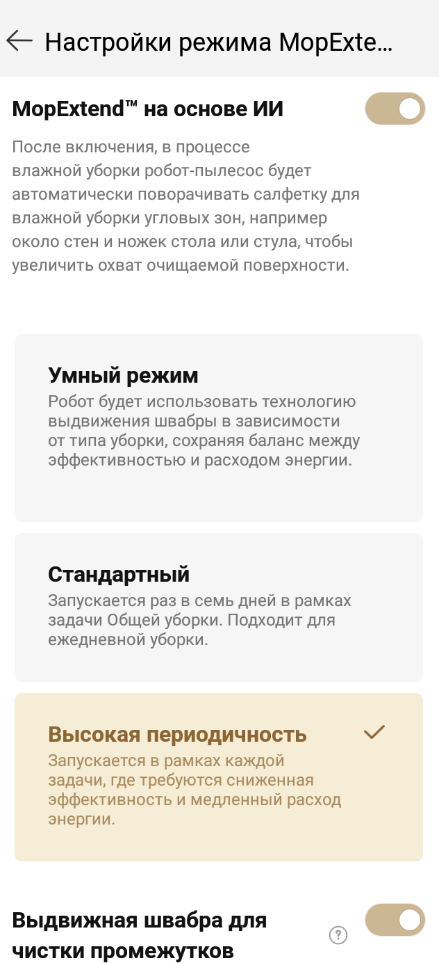

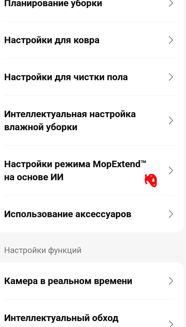

По умолчанию Роботы неохотно 😀 используют данную функцию автоматически ,поскольку это замедляет общее время уборки и увеличивает расход батареи
2026-4-28 00:32:20
AQ344515
Сделайте, как я сделал :
2026-4-28 00:33:03
AQ344515
Второй шаг
2026-4-28 00:33:33
AQ344515
Там ещё ниже скрыто для рамок фото ... Тоже можно галочку поставить « вокруг ножек мебели » отдельный процедурный маневр
