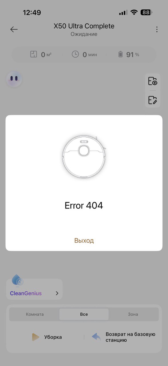

X50 Ultra Complete Error 404
В приложении Dreamehome при переходе на пылесос высвечивается ошибка Error 404. Регионы менял, робота сбрасывал, не помогло. По итогу управление через приложение не возможно. Подскажите в чем может быть дело.

А у Вас международная версия робота?
А прошивка недавно ,может , новая выходила для вашей модели?
Модем ваш ,случайно, на 13 канал вещания  не переводили?
У меня та же проблема. Автор, получилось решить?
Менял регионы, меня роутеры, сбрасывал - не помогает .
После подключения к телефону получаю error404
L40 pro ultra пишет что регион не подерживается
РКН может гадить, надо менять страну, или убирать РКН.
Получилось решить проблему? У меня такая же проблема и ничего не помогает
Есть решение этой проблемы. Звоните по но ему 882004910125. Описываете эту проблему. Вас попросят выслать mail на их почтовый ящик  dreamesupport@dreame.tech Далее, вам вышлют инструкцию, что нужно им выслать, ничего сложного, но нужно будет выслать фото чека либо доказательства покупки. Вы все высылаете и их технический отдел снимает блокировку, буквально пару минут и всё заработало, ошибка пропала, пылесос работает отлично.
